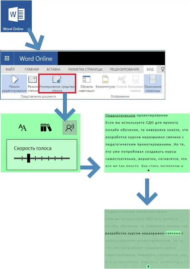

Сценарий 1. Как отрепетировать доклад по таймеру
Доклад со строгим регламентом репетируют дважды: на время и на слух. Чтение глазами скрадывает огрехи, а вот чужой голос выдаёт ошибки построения фраз мгновенно. Экранный диктор как раз даёт такой взгляд со стороны, и просить коллегу о прогоне не придётся.
Порядок действий в веб-версии Word:
  • откройте или создайте файл с текстом доклада;
  • на вкладке "Вид" выберите "Иммерсивное средство чтения";
  • задайте параметры текста и голоса, в том числе скорость воспроизведения;
  • нажмите "Воспроизвести" и засеките время.
Диктор начинает с начала страницы; если выделить слово, чтение пойдёт с него. Кнопка "Пауза" останавливает воспроизведение в любой момент: можно исправить ошибку и продолжить прослушивание. Выход из режима спрятан в правом верхнем углу окна воспроизведения.
Текст доклада в иммерсивном средстве чтения Word с панелью воспроизведения
Репетиция доклада: иммерсивное средство чтения озвучивает текст и подсвечивает слова

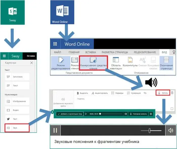

Сценарий 2. Как озвучить Sway-учебник без живой начитки
Большие текстовые полотна в электронном учебнике листают не читая. Лекарство известно: заменить часть текста звуковыми вставками, благо Sway поддерживает запись звука прямо в карточку. Остаётся вопрос, кто будет начитывать материал.
Никто. Преподавателю достаточно открыть текст в веб-версии Word, включить иммерсивное чтение и записать голос диктора встроенными средствами Sway. Один прогон, и звуковая вставка готова без микрофона, дублей и усталости в голосе.
Результат окупает пять минут возни: обучаемый сосредоточен на мультимедийных вставках и знакомится с текстом учебника на слух, а не прокручивает его на экране. Приём заметно дольше удерживает внимание на учебном материале.
Запись звуковой вставки для Sway-учебника с голосом экранного диктора
Озвучка Sway-учебника: диктор читает текст из Word, Sway записывает звук в карточку
